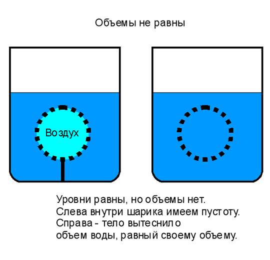

Я склонен думать, что все-таки перевесит правая чаша весов, причем значительно.
Шарик для пинг-понга что привязан, что просто бы плавал сверху, будет давить только своим весом, а погруженный стальной шарик (он ведь тонет) - будет вытеснять воду, то есть разница будет на вытесняемый объем воды, а она тяжелее воздуха в левом шарике.
Re: Сосуды с шариками на весах
« Ответ #15 : 01 Декабрь 2013, 20:45:43 »
Тьфу ты, не совсем так выразился. В случае с теннисным шариком Архимедова сила (всплытия) = силе натяжения нити, то есть их взаимодействие в пределах замкнутой системы = 0, остается лишь вес шарика и нити (последним пренебрегаем). Это то же самое, что если бы шарик плавал на поверхности стакана.

« Ответ #16 : 01 Декабрь 2013, 21:35:22 »
Вот, нарисовал для наглядности:

Если бы вода изначально была налита до краёв, а потом в неё погрузили шар и он вытеснил бы воду из сосуда наружу - только тогда слово "вытеснить" имело бы какое-то значение.
Шар полностью погружен в воду, так что любое взаимодействие воды и шара на поверхности шара мало того что незначительно, ещё и уравновешено таким же взаимодействием с противоположной стороны.
Тяжелый шар, когда он тонет, вытесняет объем воды, равный своему объему. Вода поднимается вверх - это и есть вытеснение объема. Вес сосуд при этом увеличивается на вес вытесненной воды.
Легкий шар, т.е. пустая оболочка, тоже вытесняет столько же воды, если к нему приложить усилие, чтобы его потопить. В данном случае это усилие приложено ко дну стакана, но уравновешено архимедовой силой всплытия т.е. в процессе взвешивания не участвует (замкнутая система) - для усилия на чашу весов это равнозначно тому, как если бы шарик плавал по поверхности. Поместив его вниз, мы просто поменяли форму сосуда.
Если бы мы давили на шарик сверху, то да, он вытеснял бы столько же воды, как твердое, массивное тело, а так усилие переходит в стенку сосуда.
