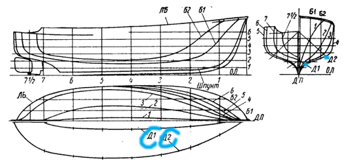

4. Рыбины
Научить рисовать теоретический чертеж судна можно кого угодно, а вот отметить на нем батоксы (не путать с ботоксом) и рыбины — это уже посложнее. Рыбинами называются сечения в местах наибольшей кривизны корпуса.
На чертеже катера изображены две рыбины Д1 и Д2. Всё. Вы теперь знаете, что рыбины — это не только то, что едят, но еще и чертят. И кстати, у катера как раз та самая крейсерская корма, о которой шла речь чуть выше.

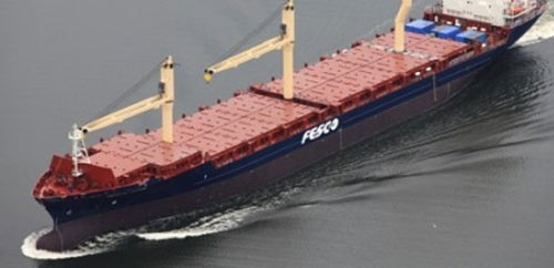

Бульб (именно бульб, а не бульба или бульбочка) — это такой выступ в носу:
Он обычно скрыт под водой, но при разгрузке появляется. Делается такая штука для повышения скорости крупногабаритных судов. Бульб вспарывает воду, снижая трение и рыскание (дрифт в горизонтальной плоскости).

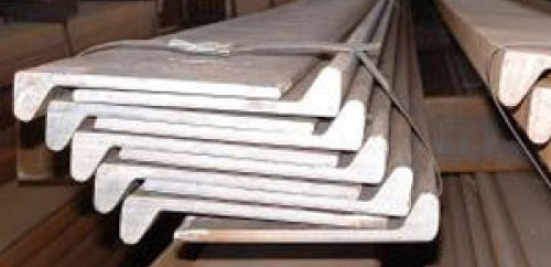

Полособульб — это прокатный профиль, известный как «судовой уголок».
Бывают симметричные, похожие на рельс, но обычно сварные корпуса собираются из таких, как на фото.

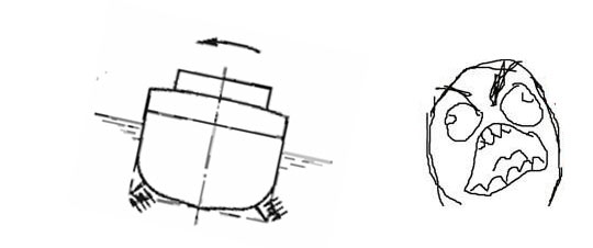

9. Угол паники
Кто катается на пассажирских судах? Правильно, люди. А люди, как известно, психи. Для разных категорий людей критические для психики углы наклона палубы различны. Неподготовленный человек начинает паниковать при углах крена 12-16 градусов (на схеме крен 12 градусов).
Конечно же, больше всего людей пугает бортовая качка. Им кажется, что корабль опрокинется. Не стоит волноваться, ребята. Если корабль не тонет и не подорван вражеской бомбой, он не перевернется и при углах свыше 60 градусов.

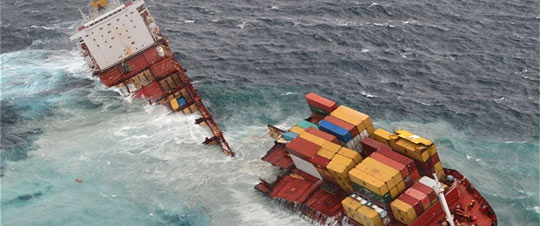

Да, кстати, о корпусах. У непосвященного человека при виде любого корабля складывается впечатление, что он прочный и несгибаемый. Куда ж ему гнуться, он ведь железный! Так то оно так, но именно поэтому и гнется во всех направлениях. Естественно, при длине 100 метров, например, прОгиб и пЕрегиб от 5 до 20 см невозможно почувствовать, все равно будет казаться, что это килевая качка, но если замерить деформацию датчиками, можно начинать паниковать :).
За расчеты прочности корпуса судна отвечает такая важная научная дисциплина, как СМК — строймех или строительная механика корабля. По сути это тот же сопромат, только для взрослых. Главный жизненный принцип СМК такой же, как у сопромата: всё рано или поздно сломается, поэтому надо проектировать конструкцию так, чтобы она ломалась или теряла устойчивость максимально медленно и заметно. Несмотря на многократно завышенные требования к прочности, корпуса всё же раскалываются. Что особенно примечательно, часто раскалываются, когда садятся на мель, как этот трупик:
Корабли — они как крупные киты. Если крупного кита выбрасывает на берег, он ломается под тяжестью собственного веса и взрывается (прочность кита рассчитывается с учетом постоянного водоизмещения, а на воздухе нет распределенной нагрузки от воды). В стальном корпусе корабля взрываться нечему, поэтому он просто ломается. Контейнеровоз на фото попал в ситуацию, когда на мель сели нос и корма, то есть судно превратилось в балку на двух опорах и треснуло под прогибом от собственной тяжести.

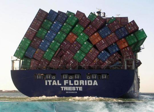

13. Подвижка груза
Помнится, что-то подобное проскакивало у нас в веселых картинках.
Так вот эта оказия называется подвижкой груза, когда плохо закрепленный груз начинает гулять по палубе и падать за борт.
