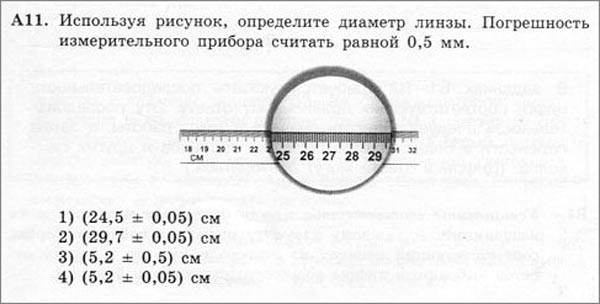

Диаметр линзы (ЕГЭ)
« : 22 Октябрь 2013, 20:09:55 »
Источник: http://just-tom.livejournal.com/386506.html
А.А. Фадеева, ЕГЭ 2014. Физика: тематические тренировочные задания, М.: Эксмо, 2013.
Вообще-то уже одно слово ЕГЭ должно насторожить  ;D
Re: Диаметр линзы (ЕГЭ)
« Ответ #1 : 22 Октябрь 2013, 22:06:19 »
Э-э-э... физика??
На неискажённой линзой части рисунка линейка показывает, что начинается линза на отметке 23 см, а заканчивается на ~29,8...
30.8 , мне так показалось

Линза находится над столом. Тень, хоть и условная, но показана. Значит линза в диаметре меньше, чем закрываемое расстояние на линейке.
Погрешность 0,5мм=0,05 см. Выбираем из 1, 2 или 4 ответа. 1, 2 ответы здесь "не пришей пи..де рукав", остается 4 ответ.
В перспективе линза диаметром 5,2 см закрывает на линейке 7,8 см.
P.S. Я не знаю, есть ли линзы, которые, лежа на линейке, могут "съесть" по сантиметру по бокам  ???
